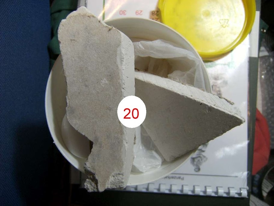

20. Rigips - placa de baza pentru diorama, pereti, roci sau sfaramituri.
