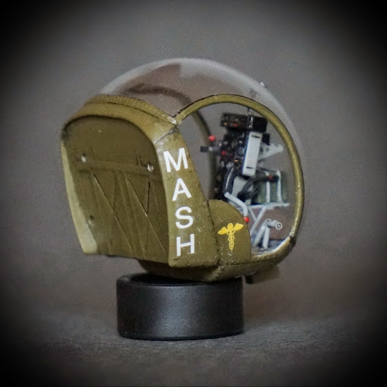

Ca de obicei, dupa un interval prea mare de timp, am finalizat interiorul cabinei, drept pentru care va infatisez pozele de mai jos.
Concret, fata de etapa anterioara, au aparut in plus:
-panoul cu instrumente (bazat 90% pe setul Part plus ceva scratch);
-manetele colective si de pas (bazat pe cele din kit plus detalii din seturile Eduard si Part);
-fel de fel de cabluri / mufe / ghiventi / robineti / cutii / antena radio (fir de plumb de diferite grosimi plus cateva detalii din seturile Pavla, Eduard si Nuts&Bolts PlusModels);
-castile radio (scratch) cu suportii lor (detalii dintr-un set Clamps&Clasps Verlinden).

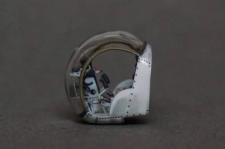

Cupola a fost modificata putin, pentru a se apropia putin de forma / proportiile variantei alese (putin mai mica, mai turtita); pentru asta, i-am slefuit ramele laterale si le-am rescris cu un compas folosit pe post de distantier; tot in acelasi scop, am adaugat o fasie de Evergreen in partea din fata a podelei – urmare a acestor artificii, cupola pare ar fi ceva mai mica si mai turtita decat la variantele tarzii.
Dupa lipirea cupolei si chituire / slefuire, in functie de documentatia aferenta, au fost rescrise panourile si trase niturile (pentru cine nu-i familiarizat, decal Archer).
Pentru etapa urmatoare, e programata vopsirea peretilor cabinei, adaugarea de decaluri pe burta si lateralele cabinei, montarea unor chestii pe dedesubt (far de aterizare, tub pitot, bec rosu de pozitie cu suportul sau).

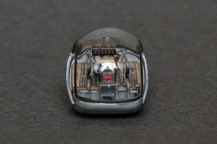

In foto head-on se poate vedea si o mica problema – intr-una dintre ocaziile (vreo 4) in care am scapat pe jos cabina, ansamblul instrumentelor s-a dezlipit pe o lateral si a trebuit repozitionat, proces in care tava pe care sta bateria s-a aplecat spre dreapta. Nu ma nelinisteste foarte tare, pentru ca in realitate nu se observa (fotografiile sunt de vreo 10 ori mai mari decat modelul real).

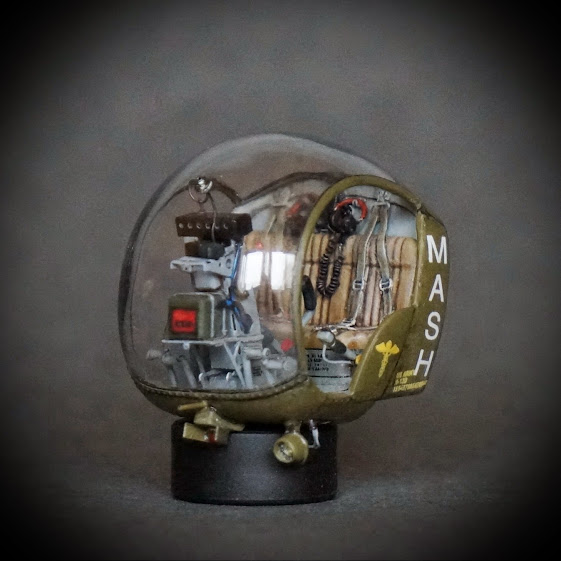

Hai ca, daca tot am fost plesnit (pneumonie acuta), in concediul cel medical am mai ars niste etape la minunatul Sioux :dirol:
Mai exact, am cam finalizat cabina. Si mai exact, am mascat-o, am vopsit-o, am aplicat ceva lacuri, ceva decaluri, ceva zemuri, ceva uleiuri si iar ceva lacuri.
Apoi am montat suportul becului rosu de pozitie (un set rusesc) cu scutul acestuia (PE Eduard) si farul (piesa din kit modificata, care a primit o lentila din foita de aluminiu si geam din adeziv bi-component transparent). S-au mai adaugat cablurile (fir de plumb), mufa aferenta (segment tub alama) si tubul pitot. La final am montat suportul (PE Part - Propeller Boses / PE Verlinden - Clamps & Clasps) si cablul (fir de plumb) antenutzei din centrul cupolei (se monteaza la final) - acuma zona nu mai arata a puscatura :2guns: ).
Pe spatele cabinei mai vin cateva kkt-uri (filtre, cutii, cabluri, parghii de comanda), dar se pot monta abia dupa fixarea cozii si a motorului.
Si ultima, pentru a se vedea dimensiunile (n-am avut fise - nici valuta, nici autohtone) :cray2:
Stiu ca se vad cateva scame pe ici, pe colo, respectiv cateva amprente pe cupola, dar se curata / polisheaza.
Cu ocazia asta, ii fac o matanie sincera lui Edy, care m-a extras din disperare - m-a ajutat sa indepartez (adica a indepartat cu manutele lui) doua zone matuite de pe cupola - nu folositi Maskol in apropierea Future-lui (in cazul meu, amoniacul din lichidul de mascare a transpirat prin straturile de banda de mascare - tare, nu?).
Practic, in momentul asta pe cabina mai sunt necesare un wash pe sirul de nituri de pe tavan si cateva corecturi minore - la final.

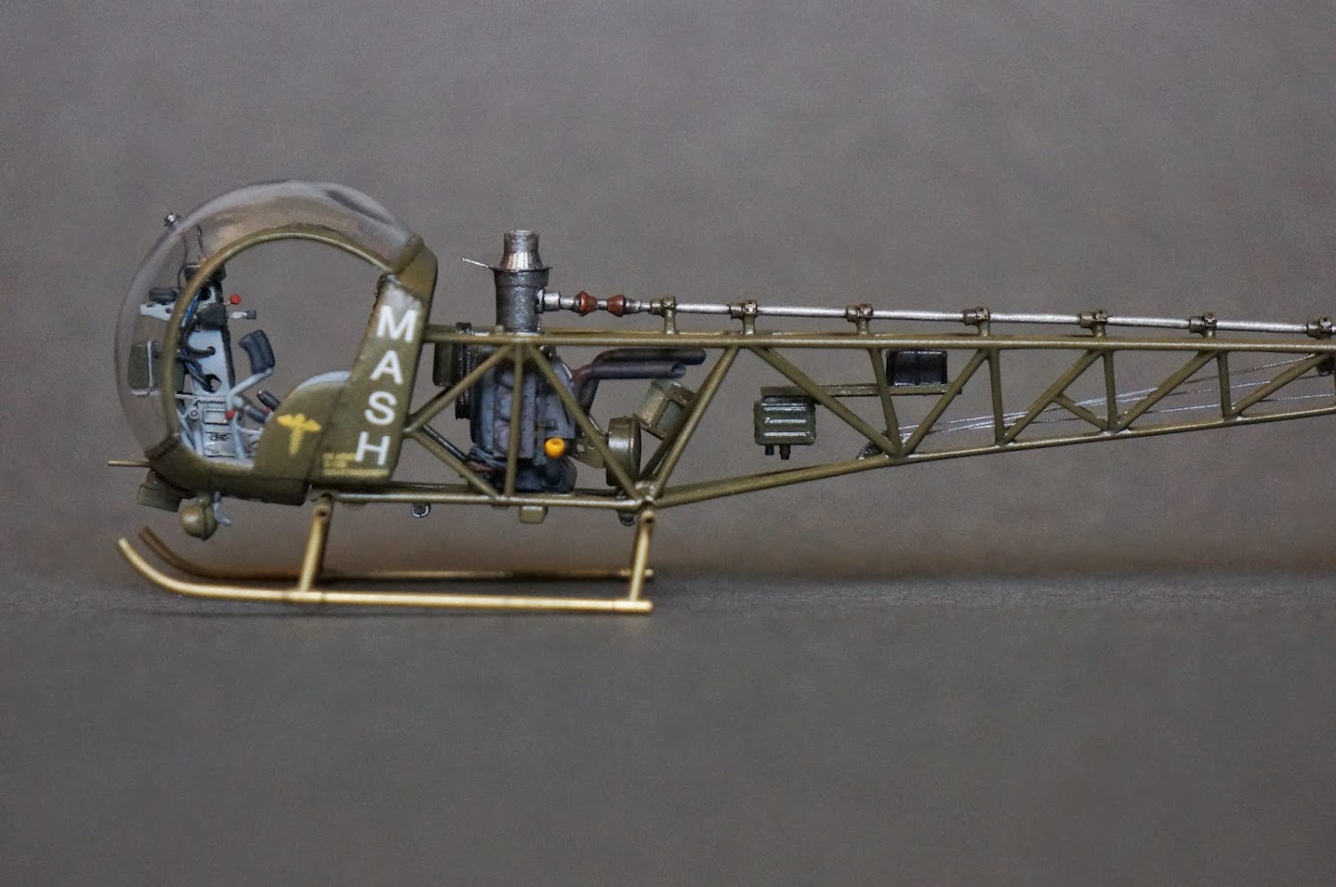

Postby alexelu_marinelu » Wed Dec 31, 2014 6:09 pm

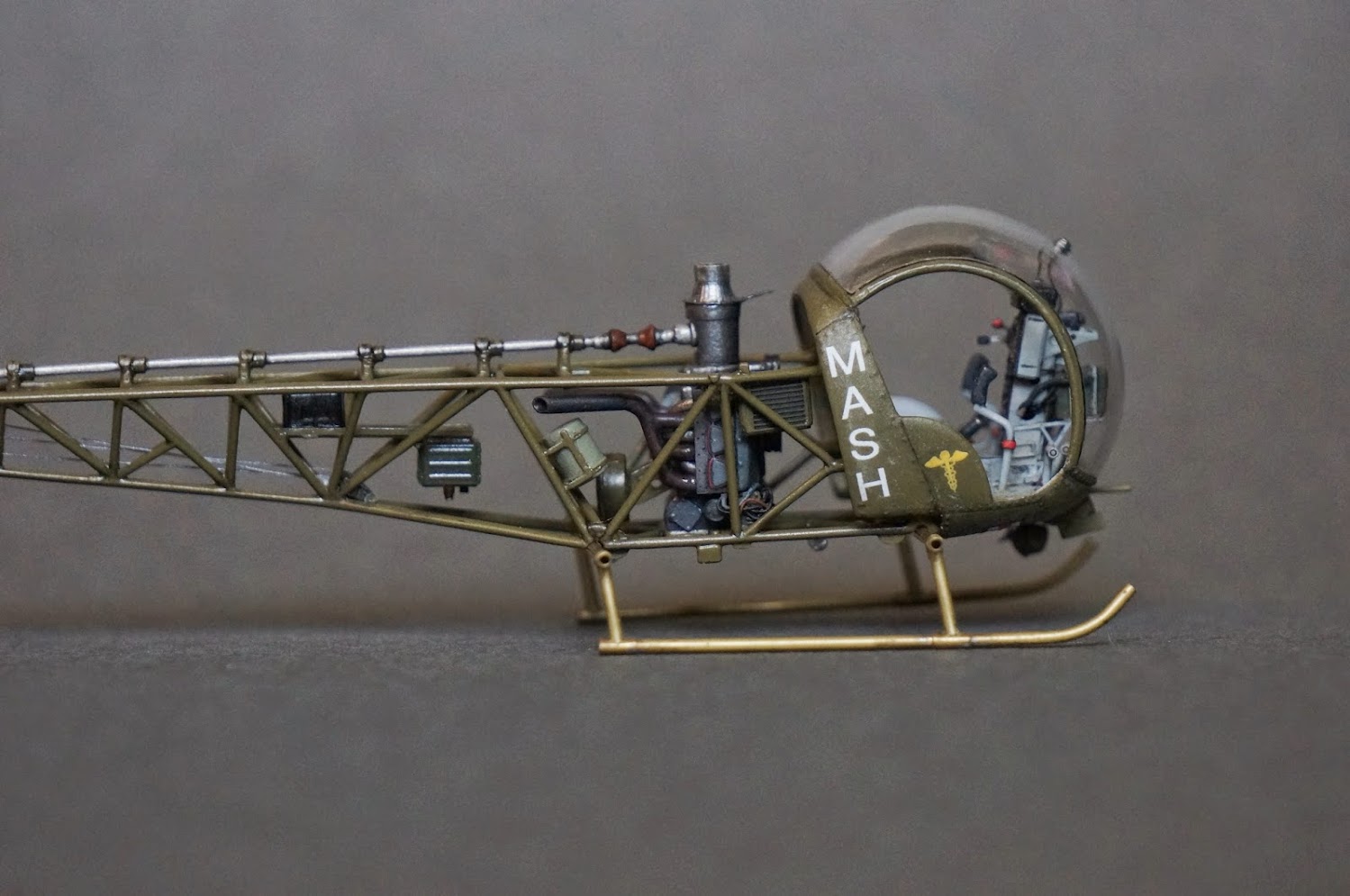

Si pentru a nu termina anul pe muteste, incercam un post cu noutatile / evolutia barzaunelui.

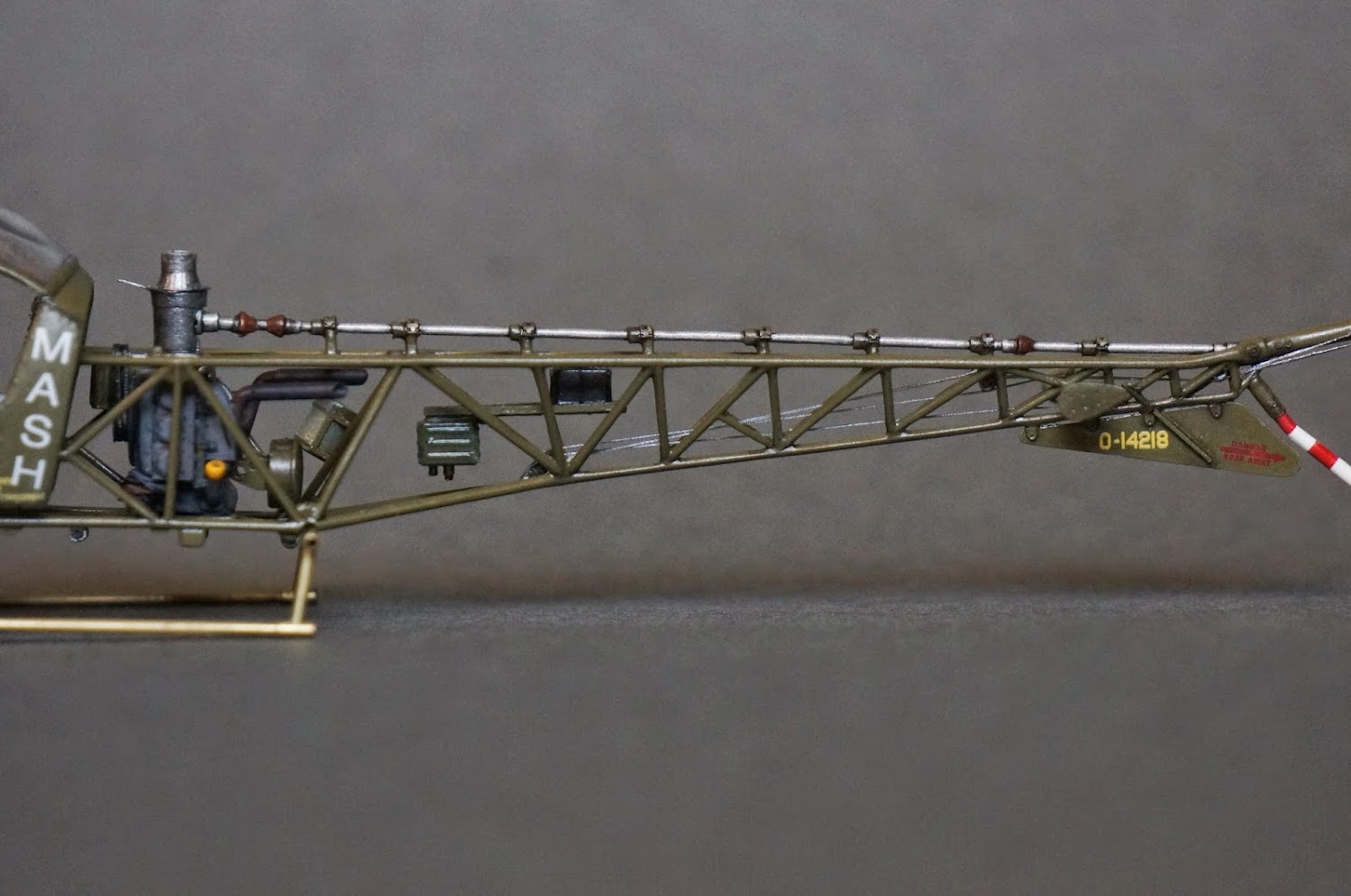

Mai intai am sa va arat coada (a nu se intelege altceva) :shifty: A inghitit o gramada de resurse - psihice, fizice si temporale. Pozele o sa evidentieze ce s-a adaugat la kitul de baza.
Dupa tevatura asta intreaga s-a trecut la vopsit, wash, lacuri, decaluri, lacuri - pentru a putea trece la cablurile de comanda (senzationala EZ-line de la Wingnut Wings, rebranduita de 109). Ca sa iasa paralele, am folosit niste distantiere din profil Evergreen, care au si usurat fixarea.
Cam asta e rezultatul, de care eu ma declar multumit:
Etapa urmatoare, motorul: dupa cum era de asteptat, cel mai complicat a fost sa refac esapamentele corecte pentru aceasta varianta. Practic, am folosit teava minunata de alama de 1mm si 1.2mm, pe care am curbat-o, polishat-o, lipit-o, chituit-o, vopsit-o, pana a iesit ce trebuie.
Tot in etapa asta, dupa ture repetate de vopsit, wash, lac, m-am declarat nemultumit de aspectul celor 6 capace ale pistoanelor, asa ca, avand inca un set pe coala de PE Eduard, m-am decis sa le refac. Numai ca, starnit de o fotografie cu Lycomingu´, am prezervat vechile capace, le-am subtiat putin, le-am vopsit in rosu kkniu si le-am transformat in garnituri :crazy:
Restul detaliilor sunt realizate din fir de plumb, teava de alama si resturi de repere PE.
Cam asa arata, inghesuit la locul lui:
Si inca doua bucati, mai focusate pe tot ce inseamna coada:
Faza e ca acum trebuie montate schiurile si alte elemente de structura in zona dintre motor si peretele cabinei, pentru a putea popula spatiul respectiv cu tot felul de rahaturi (cabluri electrice, cutii, tije de comanda ale motorului etc.). Dupa aceasta etapa, urmeaza cablurile de comanda dintre cabina si racordul de sub baterie (avem deja know-how), alte cabluri electrice/hidro/oleo care leaga bateria si diferitele subansamble ale motorului intre ele, rezervorul de combustibil, admisia filtrului de aer.
Penultima tura ar fi rotoarele, iar ultima targile. Pare simplu, nu? Cum ar spune un bun prieten, e gata pana la Moson.......2016.
Va las cu o ultima poza a libelulei - faceti abstractie de faptul ca e schioapa (se rezolva dupa fixarea definitiva).
Spor maxim in noul an va urez!
alexelu_marinelu
