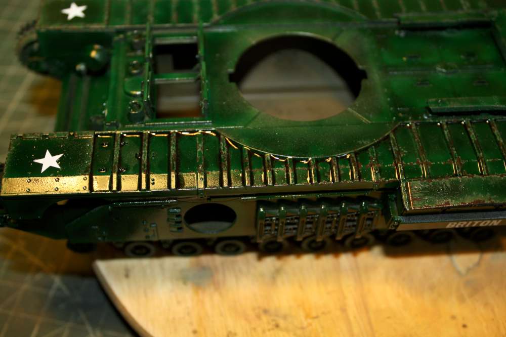

Buss wrote:
Eu inca sunt curios cum o sa readuci culoarea spre OD. Pentru ca nu cred ca il lasi asa "fosforescent" nu? :)
Și eu :)
Nu vreau sa-l fac OD pînă la urmă, ci vreau sa fie mai spre verde . Sunt aproape sigur ca nuanța reală era mai degrabă un verde închis decât OD-ul ”american”. Acuma sigur că asta ar fi trebuit s-o fac de la început cu un verde corespunzător , dar lipsa vopselelor și timpul scurt pe care-l am pt macheta asta mă face să improvizez. Când spun lipsa vopselelor , mă refer la vopsele Tamiya al căror stoc trebuie sa-l refac . Am nuanța potrivita de Valejo (Green Zinc) dar sa dai Valejo în aerograf este doar pentru cei care au tensiunea prea mică sau pentru masochiști.
Așa că peste OD-ul modulat am dat un strat de X-25 CLEAR GREEN, adica verde transparent care mi-a păstrat modularea culorii dar a virat totul spre un verde. Nu chiar așa de fosforescent la lumina zilei cum se vede in foto, dar oricum mai crud un pic de cât e cazul. Nu-mi fac probleme, pentru că în general contrastele si nuanțele trebuie să fie mult mai tari de obicei pentru ca dupa weathering sa obții la ce te-ai gândit. Dar vom vedea pe parcurs. Oricum exista întotdeauna varianta s-o iei de la capăt :)

Dupa lac lucios - decaluri - lac lucios, am facut un wash.
Apoi am inceput tratamentul cu uleiuri (asa-zisa metoda "oil dot")
Asa cum estimam, nu a fost o problema sa scap de "verdele fosforescent" si am obtinut in cele din urma culoarea verde pe care o doream. "Fosforescenta" initiala se datora nu atit nuantei cit faptului ca era culoarea lucioasa (Tamiya transparente sunt lucioase toate, obtinute de fapt prin amestecarea de lac lucios cu pigment). Mai jos se vede diferenta intre laterala unde am inceput tratamentul "uleios" si turela inca neatinsa.
PS Am uitat sa precizez ca dupa uscarea wash-lui am matuit laterala stinga a tancului inainte de a aplica vopselele in ulei.
