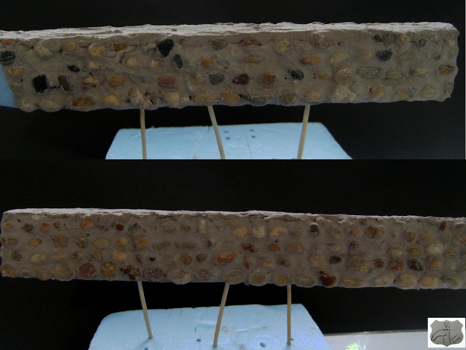

Pentru anticul proiect (născut odată cu TM şi care din superstiţie amân să îl finalizez aka sfârşesc :P )vreau să înlocuiesc pct.5 "gard destrămat" cu pct.5 bis respectiv "gard de piatră". Consider că este oportun, cu ocazia TAP, să fac o mică repetiţie:
Am măsurat şi tăiat un segment din polistiren extrudat, ca bază pentru zid.
Iniţial am utilizat adezivul la spray, pietricelele aveau tendinţa se disloce iar adezivul să se lipească de degete. Am basculat pietricelele pe suprafaţa unsă cu adeziv şi apoi le-am distribuit. După uscarea adezivului am constatat că zidul nu se putea numi nici măcar alexian, mai degrabă Brusolloian :dry:
Am trecut la planul B, lipirea individuală a pietricelelor (cu superglue) pe suprafaţa de lucru, din aproape în aproape, am ornat cele două feţe ale [strike]Baia[/strike]zidului.
Ochiometric am pregătit un preparat de umplutură( ipsos de modelaj, apă, aracet, nisip fin şi pigment). Am urmărit să obţin o consistenţă tartinabilă :laugh:, aşa încât să pot utiliza o seringă pentru distribuirea liantului.
Evident că după glazurarea uneia din feţe a trebuit să am răbdare, până la o oarecare consolidare, însă nu am pierdut cam tot timpul deoarece m-am apucat să curăţ suprafeţele pietrelor.
După placarea ambelor suprafeţe şi curăţarea pietrelor am purces la încărcarea cu material a culmii, operaţiune "contra cronometru". De altfel tocmai ce am terminat că s-a şi întărit :blush:
Deoarece văd că v-am plictisit mortal, continui spovedania:

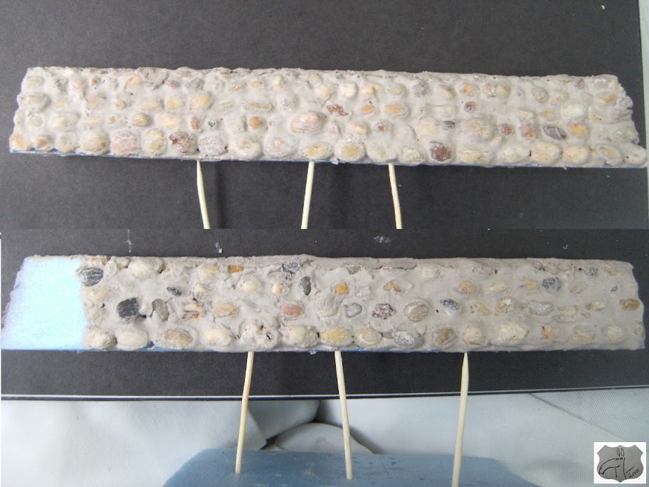

După uscarea "mortarului" am trecut la curăţarea temeinică a pietrelor individualizate anterior (se poate observa că un procent de pietre a fost lăsat, deliberat, sub crustă). Tot în dorinţa de a obţine un contrast puternic, aşa încât după prăfuire să nu rezulte o suprafaţă omogenă, am trecut la spălarea liantului. Spălare efectuată cu soluţie de benzină "Zippo" şi vopsea gri de ulei.
După uscare, în funcţie de nuanţa rămasă, urmează o nouă spălare, un drybrush sau o primă etapă de prăfuire. Vedem noi..

Am efectuat un drybrush pe lângă gard, un fel de bate şaua să priceapă iapa.
Ulterior am aplicat o zeamă de future şi tuş negru, respectiv verde.
Plăcile au primit jde straturi de baiţ/şmirghel iar la final am aplicat o zeamă de future şi tuş albastru. Mâine/poimâine după uscare am să văd dacă albastru a contat în această ecuaţie.

Postby Olaf The Viking » Sun Feb 10, 2013 1:27 am
Parca era mai bine inainte de spalare. Acum arata a oua de prepelita.

Postby alexie » Sun Feb 10, 2013 1:28 am
După 1-2 linuţe de praf o să arate mullllt mai bine !

Interesanta modalitate de a crea zidul de piatra. De retinut. :)
PS: Ai grija cu "liniutele" caci am auzit ca distorsioneaza realitatea. :P

La capitolul murdarirea senilelor las pe altii (Maharba, Buss), mai experimentati, sa-ti ofere sugestii, insa zidul m-a cucerit realmente. Tare multumesc pentru demonstratie!

Parca zidul arata mai bine "naturelle" asa cum e in pozele de mai sus, dupa ce s-a intarit mortarul.
