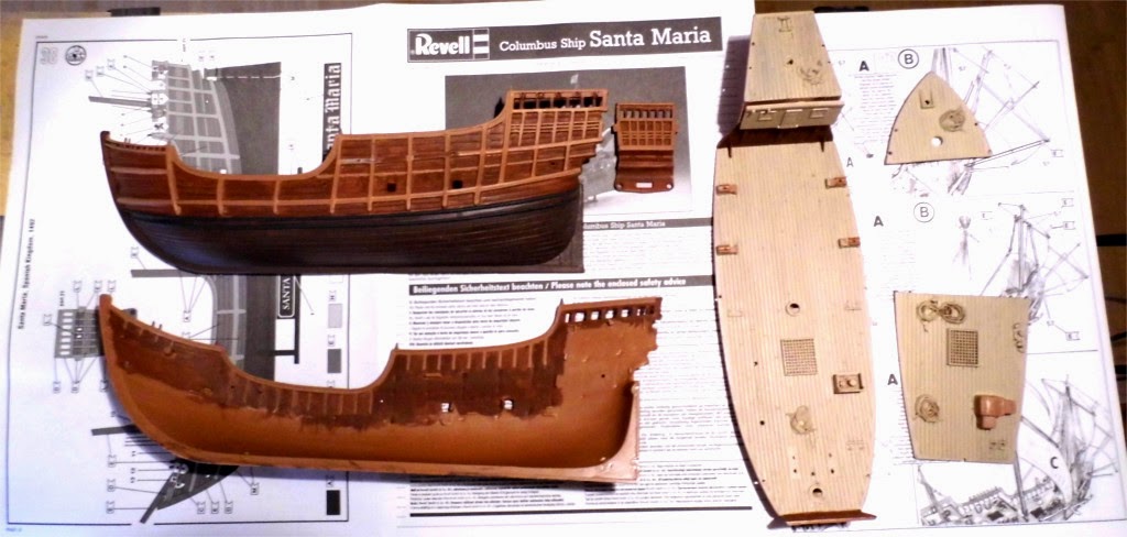

Mi-am dorit mai demult sa refac cateva dintre lucrarile pe care le-am lasat in patrimoniul Mini Model Club Bucuresti doar ca de data asta am preferat Santa Maria in locul Ninei de la Revell pe care am facuto pentru expozitia Revell din 1993. Mi s-a parut o lucrare cu mai multe detalii decat cele ale Ninei si in plus de asta am achizitionat ceva produse de la AK Interactiv pentru imitarea lemnului, produse pe care vreau sa le testez direct pe o lucrare.

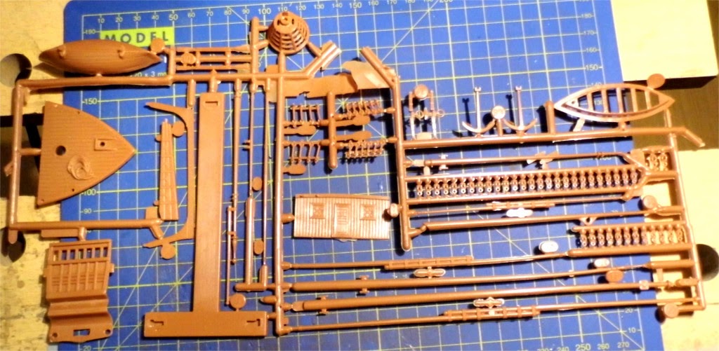

Kitul nu pare a fi unul deosebit de complicat desi gradul de dificultate afisat este 4 (intr-o scara de la 1 la 5), numarul de piese find relativ mic. Piesele sunt fixate pe cateva rame, fiecare avand cateva piese.
Piesele sunt asezate pe mai multe rame
Pe una dintre rame sunt si sapte figurine
Corpul navei a fost creat din doua jumatati
Instructiunile sunt destul de bine facute si explicite
Coala de decaluri contine desenele de pe scuturi si de pe panze
Pavilioanele sunt imprimate pe hartie
Pentru vele, Revell a ales sa le faca din plastic vacuformat
Pentru manevrele fixe si mobile, producatorul pune la dispozitie o papiota cu ata mai groasa si o "steluta" pe care se afla infasurata ata ceva mai subtire.
Imi place la acest kit faptul ca spatiul dintre scanduri este in negativ permitand realizarea lejera a calfatuirii
Bavurile sunt relativ OK avand in vedere ca nici nu lipsesc, dar nici nu sunt prea urate.
La o montare de proba imi pare ca piesele se monteaza relativ bine dupa debavurare singura parte unde pare a fi o problema mai mare este imbinarea cocii cu oglinda pupa unde piesele nu se suprapun prea bine.
La prima vedere kitul pare unul cam de nota 7,50-8 dar eu sper ca utilizand corect vopselele AK sa realizez o lucrare draguta.
Cateva ore libere mi-au permis sa dau culorile de baza pe cele doua jumatati ale cocii, oglinda pupa si pe elementele ce formeaza puntile.
Asa cum mi-am propus, am folosit acrilicele de la AK Interactiv, cele din setul "Old & weathered wood", volumul 1. A fost si prima mea intalnire serioasa cu vopselele de la AK si trebuie sa recunosc ca cel putin la pensula mi se par mai bune decat cele de la Vallejo. Adera mai bine la plastic si nu se imprastie mai mult decat este cazul astfel ca in zonele cu unghiuri nu urca peste cealalta vopsea lucru care face ca delimitarea intre culori asezate in planuri diferite sa fie foarte clara.

Postby Cristian Marin » Thu Aug 07, 2014 5:20 pm
Olaf The Viking wrote:Fara primer? In cazul asta clar sunt mai bune.
Fara grund. Si chiar fara degresare, spalare, ...
Bill wrote:Excelent ! Voi urmari constructia, este un subiect drag mie.
Ma bucur ca va urmari cineva subiectul. :drinks:
Subiectul va fi intins destul de mult in timp avand in vedere ca timpul liber care s-a cam redus cam pe la 2-3 ore pe saptamana. Ma bucur insa ca exista si acestea.
Cu siguranta ca in acest sfarsit de saptamana voi mai avansa cu vopsitul respectiv ceva modulatii de culoare , dar timpul va fi tot asa de scurt. :cry:

Postby Cristian Marin » Tue Sep 23, 2014 10:27 am
In timpul liber existent am reusit sa mai avansez, dar nu prea mult la barcuta.
Duminica, la muzeu, profitand de timpul petrecut acolo mi-am luat barcuta cu mine si am mai lucrat la punti.
Dupa mai multe nuante de lemn si un filtru am procedat la tehnica spalarii pentru a imita calfatuirea puntilor.
N-am fost deosebit de incantat de rezultat asa ca, ieri seara, m-am intors la vechile obiceiuri.
Am scos trusa Rotring
si cu stiloul de 0,25mm am inceput trasarea spatiilor dintre file. Operatiunea a fost usurata de faptul ca spatiile respective sunt in negativ.
