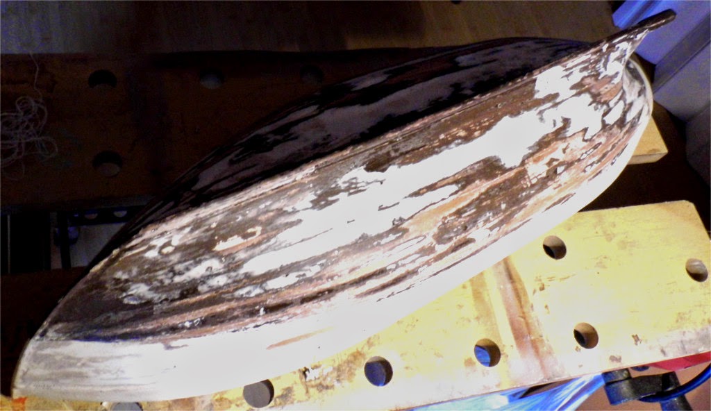

O prima chituire a fost necesara mai ales ca cel care a facut coca a realizat-o din baghete late curbura find in realitate segmentata.
Am slefuit ca sa vad ce o sa iasa
A urmat o prima grunduire cu grund de la Vallejo pentru scoaterea in evidenta a problemelor pe care le-am trecut cu vederea la chituire.
Motiv pentru care, dupa juma' de pahar de bere, am trecut la o noua cituire
O noua slefuire
Marius a dorit ca nava sa nu aiba coca perfecta asa ca am trecut la vopsit

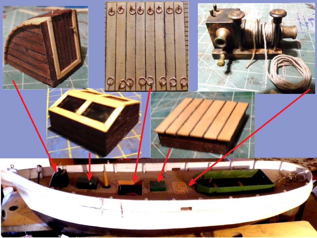

Dupa vopsirea cocii am inceput lucrul la suprastructuri:
vinciul:
la asta trebuie sa-i pun balamalele

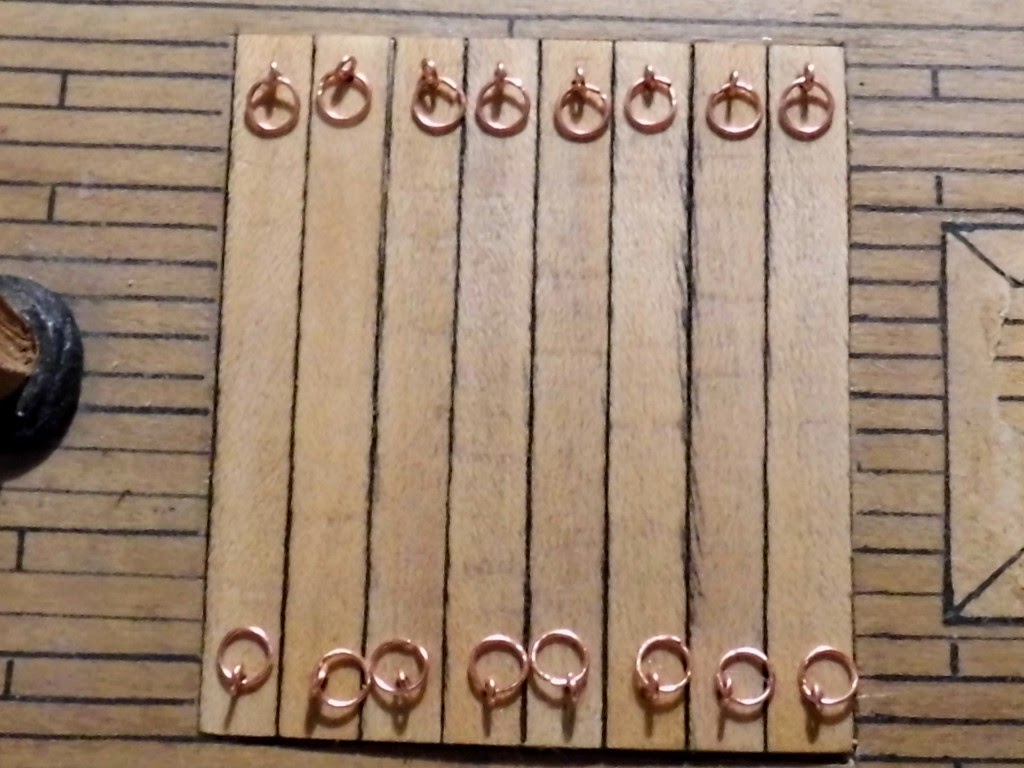

Capacul bocaportului pe pe "upper deck" (ca sa fiu si eu in ton cu un modelist care a auita ca inainte de a fi modelist era roman si mama si tatal lui l-a invatat ca prima limba vorbita, limba romana) a trebuit sa fie facut de la zero.
O alta piesa care a trebuit refacuta a fost asta:
si care acum arata asa:
Si acum, din ciclul - ce-am fost si ce-am ajuns:

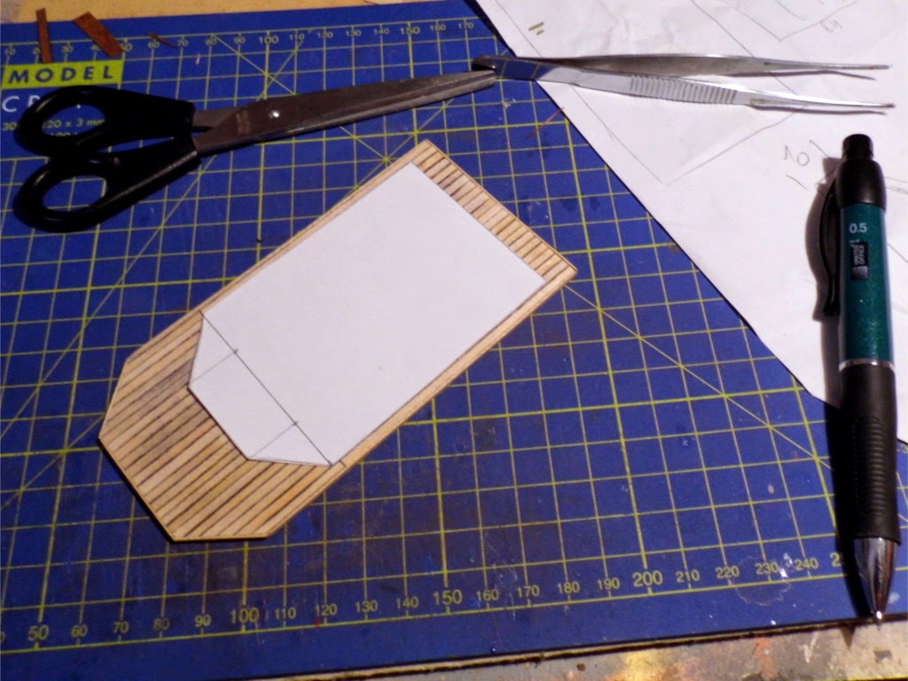

Am inventat eu cate ceva pana acum, dar acum trebuie sa inventez ceva ce nu stiu cum era exact asa ca aproximarea a ramas la 1:35 si am inceput constructia cabinei.
Asa cum era firesc am inceput cu podeaua care mi-a servit apoi pentru proiectarea intregii cabine (caben ... pilot cabin).
Si usor, usor am ajuns la stadiul actual al lucrarii

Prima data am crezut ca ai "mancat" un "T" din cutter. Nici nu credeam ca ar putea arata asa cand l-am vazut prima data comprimat in sacosa. Grundul ala de la Vallejo e din ala care nu se slefuieste?

Olaf The Viking wrote: Grundul ala de la Vallejo e din ala care nu se slefuieste?
Nu mi-am pus problema daca se slefuieste sau nu asa ca l-am slefuit si a mers chiar OK.
Nici nu stiam ca exista grund care nu se slefuieste.

Cristian Marin wrote:Nici nu stiam ca exista grund care nu se slefuieste.
Vroiam sa zic chit, nu grund.
Posts: 2203
Re: Cuter pentru un prieten
Postby Cristian Marin » Tue Nov 11, 2014 8:17 pm
Olaf The Viking wrote:Vroiam sa zic chit, nu grund.
Am folosit chit auto cu intaritor. Se intareste rapid si se slefuieste foarte bine.
