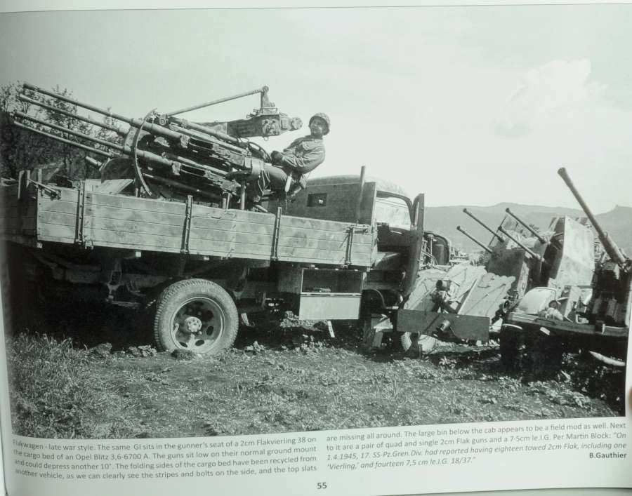

Daniel Goila wrote:
http://www.panzerwrecks.com/pw12info.html#

Sers,
Excelenta poza multumesc ! Deci pe varianta 4x4 6700 a fost, foarte buna vestea. Am gasit si kitul de conversie de la Gaso Line pentru kitul meu de Opel Blitz 1/48 Italeri: Conversie pt Opel Blitz 6700 4x4
Spor la treaba Alexie,
Bill :r:r

Vă mulţumesc pentru faptul că aţi continuat pe această urmă, fotografia postată îmi este de un real folos. Eram cam panicat de raportul dintre figurine şi flakvierling , acum am scăpat de şi de acest disconfort.
